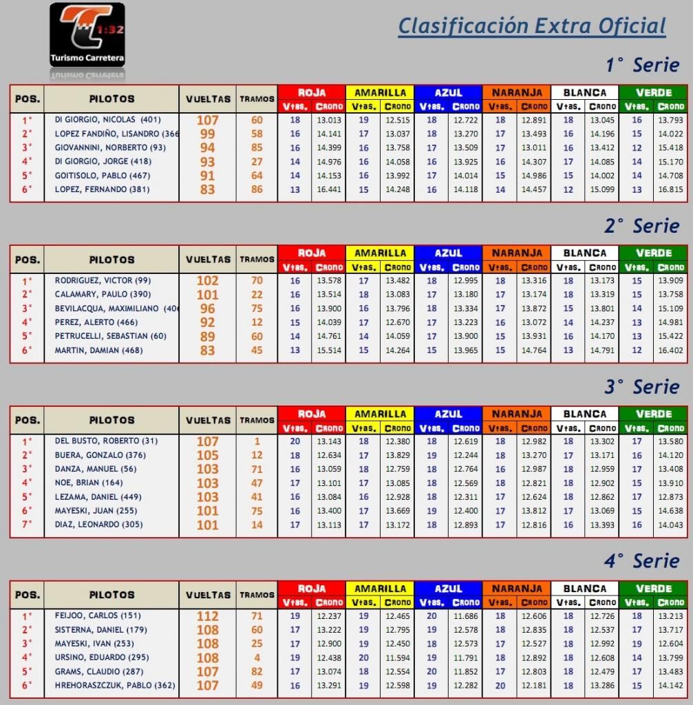

Mensaje  Vicente Manavella el Dom 05 Mayo 2013, 19:53
Un nutrido y auspicioso debut.
Grande Carlitos Feijóo!!! Contundente victoria
Esperamos los comentarios de los protagonistas.
