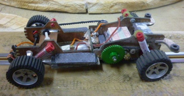

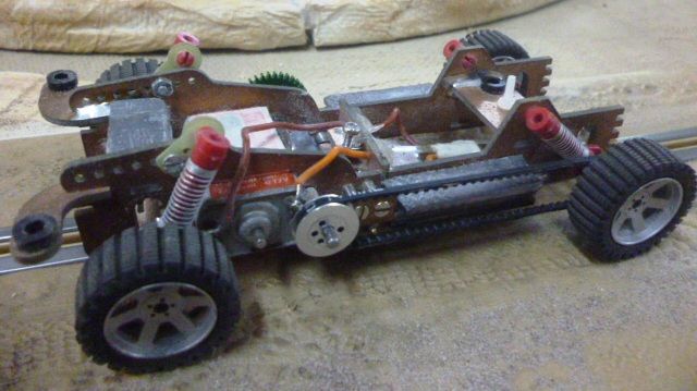

Se trata de un chasis de la marca Projet Slot Raid (PSR), modelo Ford Pro Truck diseñado y fabricado completamente en integrado, con disposición del motor transversal. Lleva piñón de 8 dientes, corona de 38 dientes, dos correas dentadas de 44 y 77 dientes, cuatro poleas de 13, 14 y 15 dientes, cuatro amortiguadores, rodamientos en todos los ejes y motor caja larga Flat-6 de Slot It. Las llantas son de 19mm y los neumáticos PKS para sucio. Amén de varios separadores y bujes para la sujeción del los amortiguadores.

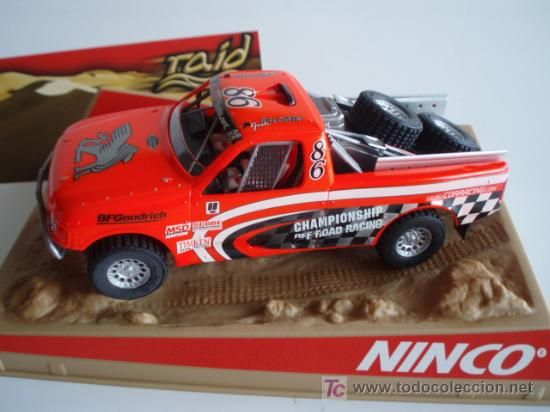

Toda esta introducción es para presentar en sociedad la nueva obra de Eduardo; que para ser honesto comienza con un trabajo previo y sumamente laborioso de mi amigo del alma, Javi Daffunchio. Ya que la base de lo que van a ver es una Protruck de Ninco.
Que fue completamente desguazada, milimétricamente ensanchada y se le reconstruyeron los anclajes en función del chasis que se iba a utilizar para asentarla. Un Fenómeno mi amigazo!!!

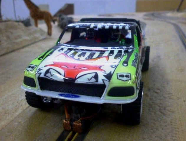

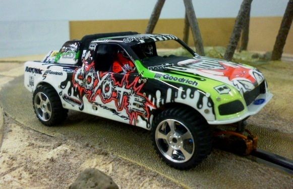

Eduardo se hizo cargo del masillado, la posterior pintura y algunos detalles como la barra sobre la caja y el frente de la camioneta. Este es el resultado final

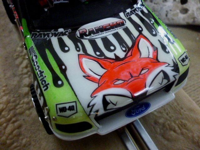

Para que se tome dimensión del majestuoso trabajo de Eduardo, les cuento que todas las calcas fueron diseñadas por él y en algunos casos se encuentran pintadas a mano.
Eduardo hasta se tomo el trabajo, no de simular con pintura los tornillos de la carrocería del auto original, sino que realzó su realismo utilizando tornillos de relojería.
El habitáculo y la caja del vehiculo son de lexan fabricado por la marca Mas Slot para este modelo.
