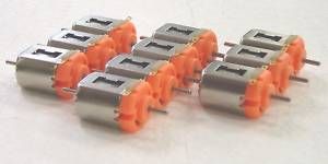

A la hora de preparar un auto para correr una carrera de slot, queremos tener montado sobre nuestro bólido, el mejor motor. Pero ¿Cómo hacemos para saber cuál es el mejor motor?
Si tenemos varios motores entre los cuales elegir, nos gustará saber qué motor es el más indicado para una determinada categoría. Sea cual fuere ella.

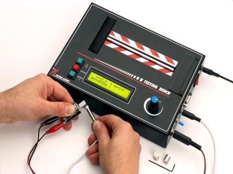

Revoluciones: Que no es otra cosa que la cantidad de vueltas que alcanza el motor en un tiempo determinado (1 minuto), a un voltaje determinado. Como hemos puesto en duda lo que nos dice el fabricante, tenemos que saber la medida exacta de las RPM con algún aparato diseñado para ello. De esa manera sabremos en la comparación de dos o tres o cuatro motores, cual es la diferencia de RPM que tiene cada uno de ellos.
En este punto es importante hacer la medición, a varios voltajes. Ya que con esa información, Lahoz nos dice que podremos determinar que, para un circuito de velocidad, con grandes rectas, debemos inclinaremos, inicialmente, por aquel motor que ofrezca elevadas revoluciones al máximo voltaje.
En cambio, para circuitos muy revirados tipo rally, deben interesarnos más aquellos motores capaces de dar elevadas revoluciones a niveles medio-bajos de voltaje (este dato ya no lo da el fabricante).

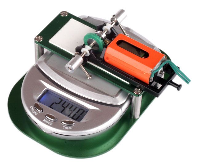

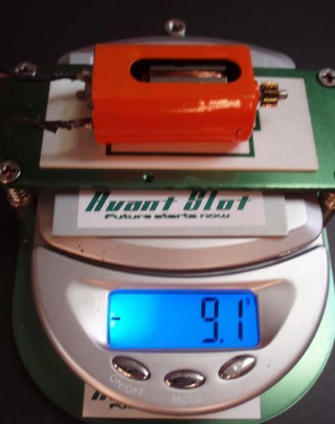

Atracción Magnética: La otra variable que puede ayudarnos en la elección del mejor motor. Esta variable es su efecto magnético. Existen aparatos que miden esta atracción magnética en gramos. Situando al motor próximo a una báscula y observando con que fuerza atrae a una plancha metálica situada sobre la báscula. Lo ideal es realizar esta medida con el motor en funcionamiento ya que en reposo pueden variar las medidas debido a la posición del rotor.
En general, Lahoz nos sugiere que utilizar aquellos motores que presenten un mayor efecto magnético ya que podremos hacer un paso por curva más rápido. Pero siempre, teniendo en consideración que cuando transitemos las rectas, al ir más pegados al carril, perderemos velocidad. Por tanto, el efecto magnético de un motor será más importante y marcará más las diferencias cuanto más revirado sea el circuito.

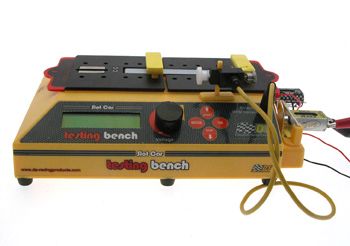

Par: El tercer factor a valorar es el Par de un motor. El par mide la fuerza de un motor. La fuerza con la que gira. Si al giro de un motor le ponemos un freno o rozamiento el motor tenderá a dejar de girar, y esta tendencia a dejar de girar será mayor cuanto menos par o fuerza de giro tenga. En nuestro caso, el Slot, todos conocemos que la resistencia que se le opone al giro de un motor es la producida por la transmisión del coche, esto es, desde el rozamiento de la pista con los neumáticos hasta el engranaje corona-piñón. Podemos fiarnos de la medida de Par que nos ofrezca un fabricante o bien idearnos alguna forma de medir esta fuerza. El método más simple para hacer esta medición, es el basado en la presión del giro del motor sobre una balanza.
Obtenemos así una medida en gramos de esta fuerza y además, manteniendo las mismas condiciones de voltaje, podemos comparar que motor presenta mayor Par que otro.
En general, según el autor, preferiremos aquellos motores que ofrezcan un mayor par, tanto en altos como en bajos voltajes. El par suele ser proporcional al voltaje de modo que, aquel motor que presenta un mayor par a bajos voltajes suele ser el motor que mayor Par ofrece también a voltajes altos. Así pues, esta variable se puede considerar independiente del voltaje.

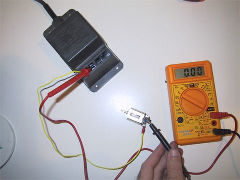

Consumo: El cual se mide en Amperios (o miliamperios). Poco consumo relativo significa eficacia, esto es, el motor es capaz de desarrollar su trabajo consumiendo poco combustible, o relativamente menos combustible que otro motor. El combustible de un motor es la corriente. Este aspecto es muy importante sobre todo en aquellos circuitos donde las fuentes de alimentación sean de poco amperaje o bien en aquellas pistas, sobre todo circuitos de rally, donde puedan existir las típicas caídas de tensión.
Parece claro pues –cuenta Lahoz- que preferiremos un motor con poco consumo ya que este notará menos las pérdidas de corriente o la falta de amperaje de la fuente, que otro que tenga un consumo mayor. También el motor de menor consumo será capaz de ponerse en funcionamiento antes que otro que necesite más. En conclusión, siempre se preferirá aquel motor que presente un menor consumo.

Según lo anterior, podemos usar la progresividad de las revoluciones o el consumo como otro parámetro más que nos ayude elegir el mejor motor. En mi caso –dice el autor-, para medir la progresividad aprovecho la entrada de datos del Testing Bench y estudio de forma estadística como es la variabilidad de las revoluciones o el consumo respecto al voltaje. Para conseguir un dato numérico que me sirva para comparar dos motores calculo el Coeficiente de Variación de las observaciones obtenidas con el Testing. Un coeficiente de variación igual al 100% indica una progresividad perfecta. En el caso de las revoluciones, si dividimos el rango de observaciones en dos, por una parte la serie de revoluciones obtenidas de 2 voltios a 7 y por otra la serie de 8 a 12 voltios, podemos calcular a su vez un coeficiente de variación de cada una de ellas. Obtenemos así la progresividad en bajos voltajes de un motor y la progresividad en altos respectivamente, que junto a la progresividad media (coeficiente de variación del total de la serie de 2 a 12 voltios) tenemos no una, sino tres medidas interesantes de la progresividad de revoluciones de un motor. De igual forma podemos hacer para la progresividad del consumo.
En mi caso, dice Lahoz, he mecanizado todo el proceso a través de una hoja de cálculo. Primero tomo las medidas de revoluciones y consumo con el Testing Bench y las paso, a través de puerto serie, al programa informático que trae esta máquina. Los datos recogidos por este programa están almacenados en una base de datos de Access. Pues bien, he vinculado una hoja de cálculo a dicha base de datos a través de una tabla dinámica. Esto me permite incorporar inmediatamente a dicha hoja las medidas de revoluciones y consumo que tomo a un nuevo motor a través del Testing. Finalizada la toma de datos, y gracias a la vinculación, la hoja de cálculo me da los gráficos de evolución de consumo y revoluciones y realiza todos los cálculos de forma inmediata para medir la progresividad a través de los coeficientes de variación, para medios, altos y bajos voltajes. Posteriormente efectúo las mediciones de par y atracción magnética y en cuestión de unos 10 minutos tengo todos los datos de un motor en el ordenador, de forma numérica y gráfica. En una hora puedo discriminar el mejor motor de entre seis.
