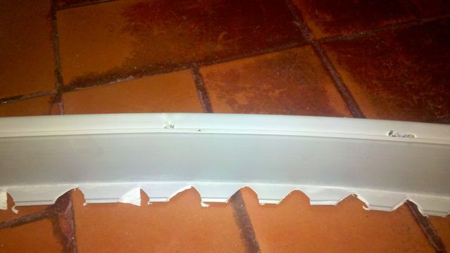

El perfil tiene una gran ventaja, la rigidez que tiene el conjunto impide que se doble, lo cual para la curva resulta una desventaja, fácilmente solucionable, con unas muescas, en el lado que quedará contra la pista.
Con un poco de paciencia se va doblando el perfil hasta darle el radio adecuado para la curva, en este caso tomando como referencia un pianito cuyo radio respeta el de la primera curva de la pista de Añe.

Sin embargo este perfil cuenta con una pequeña canaleta en su parte superior ideal para pegar con gotita el borde inferior del alambrado, en el caso de contar aun con la pieza original de encastre del alambrado, se debe calar nuestro perfil con soldador caliente a fin de craer el agujero adecuado para meter a presión dicha pieza. )como se ve en la foto que ilustra las muescas para facilitar el doblado)

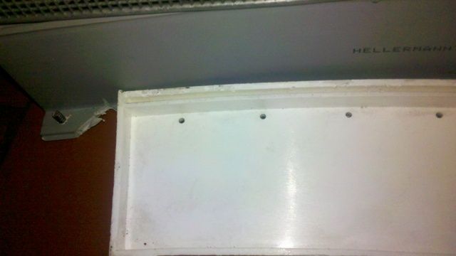

En el caso de nuestro muro esa función la cumplirá unos tornillos que fijaremos en el perfil inferior, debemos tener la precaución de que el diámetro de los tornillos sea igual al del ancho de la canaleta.
Colocamos los tornillos con una separación de 10 cms, esto nos permitirá sujetar perfectamente nuestros pianitos. Cabe señalar que el perfil  inferior levanta un poco el borde del pianito, lográndose asi un pequeño peralte como se aprecia en la foto:

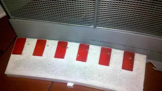

Terminamos nuestro muro imprimiendo una textura de “peligro” que bajé de internet, impresa en papel autoadhesivo.

El detalle de los cortes rojos combinado con los del piano dan una sensación de realismo impresionante, si lo pensaste asi Excelente ! !  y si no salio mejor de lo pensado ! ! ! jajajaja ! ! ! !
