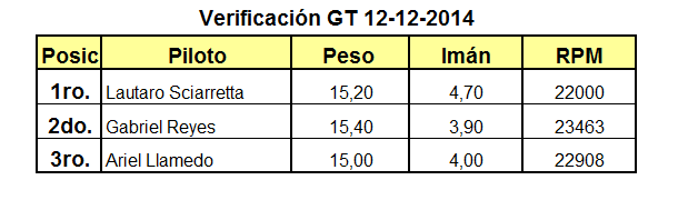

Mensaje  Omar Pinnavaria el Lun 12 Ene 2015, 23:01
Totalmente de acuerdo Guillermo..... solo unos datos para reafirmar tus palabras
900 y 1500 rpm menos... y ganó de punta a punta.... Todos sabemos como prepara Eduardo y como conduce Lautaro..... y para terminar como empezamos... ¿cual usarías?
¿Comentarios?
Un abrazo y nos vemos el viernes

Mensaje  Guillermo Vivanco el Lun 12 Ene 2015, 23:56
Omar, placer de compartirlo.!! nos vemos el viernes...claro que sí.
Los motores tapa naranja han enloquecido al mundo, ....explicación...
- subcontroles de calidad ( + ó - )
- altos valores en las tolerancias de fabricación
- criterios de aceptación amplios de salida al mercado
- cero bola al reclamo de clientes / foristas ( hay críticas en todos los foros, despiadadas algunas y en otros lugares ni los usan )
- y altas ventas...tal vez..?, es mi idea -->> en este caso la marca no asegura su calidad.
Abrazo / W.!

..olvidé responder ..jajjaj..!!
Va : ...Mi pulsador administra muy bien el freno del motor y posee varias curvas de entrega de potencia, tanto sea para Velocidad como para Rally, o sea que puedo jugar con esas variables ( muchas ) según mi sensibilidad de la pista ese día….además del control de spin.
Me gusta relacionar los autos cortos y usar llantas pequeñas…me siento más seguro al frenar,.. al doblar y obviamente tiene buena - a muy buena - salida de abajo.
Seleccionaría un motor con poco imán y el de más rpm ( conceptos que van casi de la mano ) ya que con lo dicho anteriormente puedo balancear. Cerrando todo el paquete, ..y con un sistema así armado, llevaría flojo en no más de 0,5 mm los tornillos delanteros y 2 mm - o más - los traseros para basculación.
Hasta aquí, tratando de aprovechar al máximo las prestaciones de motor.
De la prueba del día en pista definiría las trochas delanteras / traseras, qué como siempre lo hago es : a prueba y error.
Sds/W.!
