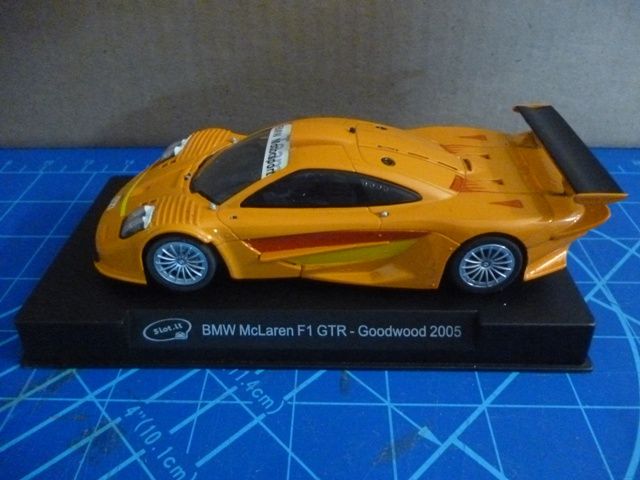

Y me decidí por este antiguo McLaren GT F1 de Slot it, con el que corrí el primer campeonato de GT en AÑE, allá por el 2008. Cuando este auto era la “vedette”. El más rápido, el más consistente. Por suerte en esa época, igual se podía usar en la categoría, a pesar de que en manos de Mariano Manrique, Alejandro Calens, Seba Serino, Diego Medina o Gaby Cuyas era insoportablemente rápido.

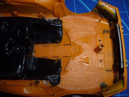

Después de tomar la decisión de volver a usarlo, separé la carrocería del chasis y pesé la misma. 19,2g. con interior de lexan. El reglamento permite hasta 16g. Así que procedí a desguazarla por completo. Interior, vidrios, faros, faldones traseros, etc. Todo!!! Lo dejé pelado. Su peso 12,6g.

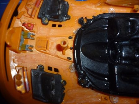

Comencé a fabricarle los vidrios y demás transparencias en acetato –para eso, uso los embalajes de las muñecas que le regalo a mi hija- Nunca las tiren, siempre sirven para algo en el slot. No fue este el caso. El resultado espantoso. El auto cumplía con los parámetros reglamentarios, en cuanto a su aspecto exterior y llegaba a los 15,2 gramos de peso. Nada que no se solucionara con un poco de plomo. Pero era realmente horrible. Había perdido todo el encanto que le dan las curvaturas de su estilizado diseño.
A esta altura, Humberto, por supuesto que insistía para dejarlo así. Vamos a andar más rápido, más rápido, más rápido!!! Me decía. No lo deje salirse con la suya. Primó el criterio estético. Así que volví a ponerle los cristales originales y, compensar lo mejor posible la suba en el peso, con el Dremel. Con cuidado de no pasarme de mambo, lo lije bastante en todos los sectores. Con todo ese trabajo logré llevarlo a 17,2g.

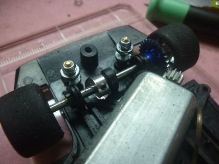

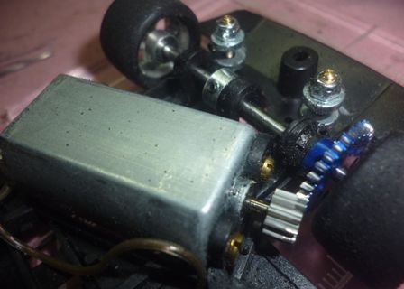

Antes de incorporar el motor a la bancada (fuera del chasis y sin cables), le calzó el piñón calculando someramente la profundidad de ingreso sobre el eje del motor. Seguro después tendré que retocarlos para ajustarlo perfectamente a la altura de la corona.
Hecho eso, lo introduzco en la bancada y sin fijarlo, pongo el eje trasero del auto, el tope de corona y la corona misma, para que ensamble con el piñón. De esa manera voy probando el engrane justo. Corriendo piñón o tope de corona según sea el caso. Recién después pongo los tornillos que sujetan el motor a la bancada.
En este punto puede ocurrir que, al apretar los tornillos, se desajuste el engrane de la corona. Mido con un calibre la distancia del eje del motor respecto al inicio del piñón. Desarmo todo, modifico y vuelvo a armar, respetando la medida antes tomada con el calibre. Así tantas veces hasta que quede conforme con el ensamble-piñón corona.
A su vez, se debe mantener el eje centrado respecto del chasis.
Una vez ensamblado el conjunto bancada, motor, eje, piñon y corona, lo coloqué en el chasis y ajuste con dos tornillos el soporte delantero. En tanto que en ambos soportes trasero introduje la suspensión de imanes de Slot It (con los tornillos más altos y la tuerca autoblocante ajustada casi hasta la mitad)

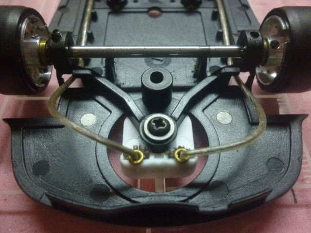

Era momento de pasar al tren delantero. El chasis Evo6 permite regular la altura del eje respecto de la pista. Por lo cual, después de introducir el eje, coloco las llantas con los neumáticos delanteros ya en su posición.
Luego procedo a introducir en cada uno de los orificios que dispone el chasis, tanto en su parte superior como inferior, para el calibrado de la altura del eje, sendos tornillos allen M2 de 3 mm. No realizó ningún ajuste especial por ahora. Simplemente los introduzco lo necesario para que no se caigan.

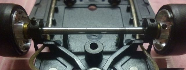

Muy bueno Vicente que laburo te tomaste, peeeeero tengo una queja. Hay un error de armado en la foto donde mostras el tren delantero.
Al primero que lo vea Vicente le paga un cafe.jejejejeje

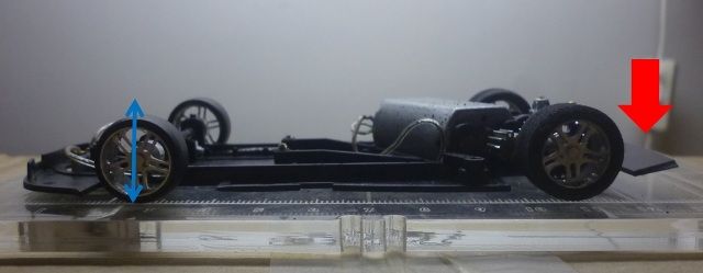

Vayamos al auto. Antes de ponerlo en pista, faltaba regular el tren delantero. Lo hice con una técnica que me enseñó Guillermo Welz hace ya varios años. Hoy otras. Como por ejemplo, la que me enseñó mi gran amigo Sebita, pero esa la dejo en reserva para que él la cuente. Si lo desea.
Con el auto -sin carrocería- en reposo sobre la tabla, presionamos sobre la parte trasera y observamos cuanto recorrido hace el eje delantero sobre sus soportes hasta que los neumáticos se despegan del piso. Debemos reducir al mínimo ese recorrido. A través de los allen inferiores. Vamos ajustando los mismos en forma pareja, subiendo lentamente el eje. Esto lo repetimos hasta que, cuando presionamos sobre la parte trasera del chasis, las ruedas delanteras se levantan inmediatamente. En ese punto tenemos el límite exacto para que el neumático apoye lo mínimo indispensable sobre la tabla.
Espero que la imagen les de una idea más acabada de lo relatado.
Es turno de los allen superiores. Primero subsano el error bien marcado por Rolo en la nota anterior. Y procedo a ajustar ambos allen hasta que el recorrido del eje sea de apenas unos milímetros. El ajuste definitivo es intuitivo, y surge de ver el comportamiento del auto en pista. Básicamente en las curvas –saca la cola, se levanta de un lateral, se sale del carril-. Ya que es, ese recorrido vertical del eje lo que hace que los neumáticos apoyen poco o demasiado en la pista al momento de doblar. Provocando los efectos no deseados.

Invitado escribió:Muy bueno Vicente que laburo te tomaste, peeeeero tengo una queja. Hay un error de armado en la foto donde mostras el tren delantero.
Fabi creo que Carlitos no quizo ser indiscreto, se lo pregunto por MP
Yo voy a ser indiscreto, le falta el tornillo allen izquierdo. La única duda que me queda es por qué usa llantas de igual diámetro tanto en el tren delantero como en el trasero? NO es más conveniente utiliza una llanta de diámetro menor? Mi consulta se basa en la total ignorancia.

José Luis, poner llantas delanteras mas pequeñas es una opción para bajar el auto, cuando no tenes posibilidad de regular en altura el tren delantero.
Ahora en este caso, el chasis Evo6 V2 de Slot It para el Mc Laren, tiene la posibilidad de regular en altura el tren delantero, con lo cual el tamaño de la llanta puede ser cualquiera.
